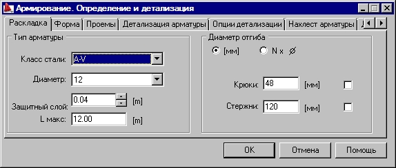

Доступ к этом диалоговому окну можно получить в диалоговом окне Армирование. Определение и детализация на вкладке "Армирование". Появится следующее диалоговое окно:
В данном окне задаются следующие параметры:
- в поле Тип арматуры:
- класс арматуры;
- диаметр арматурных стержней;
- защитный слой;
- максимальная длина арматурных стержней;
- В поле Диаметр кривизны: чтобы определить диаметры кривизны стержней и крюков, используют это поле: указывают диаметр как значение (в единицах измерения) или как число, кратное диаметру стержня.
Чтобы быть уверенными, что все созданные стержни или крюки в раскладке будут иметь одинаковый диаметр изгиба, величины которых были проставлены в полях Стержни и/или Крюки, выбирают опцию (
) рядом с один или двумя этими полями и блокируют их.
Прим.: После внесения изменений в режиме множественного выбора для нескольких раскладок стержней диалоговое окно будет состоять только из этой закладки. С его помощью можно будет изменять диаметр, класс стали, защитный слой, диаметр изгиба стержней и крюков. Если параметры для каждой поверхностной раскладки будут отличаться, то поля рядом с соответствующими опциями будут недоступны.
