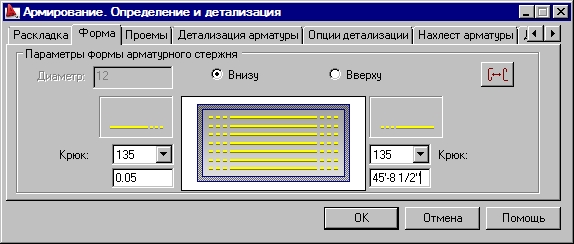

При переходе на закладку Форма в диалоговом окне Армирование. Определение и детализация становятся доступными такие опции.
Здесь указывают работают со следующими опциями:
- положение арматуры в верхней и нижней части плиты;
- направление несимметричной арматуры, которую можно установить при помощи иконки
; она позволяет указать, на какой стороне стержня (в его начале и в конце) будут размещены выбранные типы концов стержней;
- чтобы выбрать геометрию концов стержней, используют опции в нижней части диалогового окна (важно отметить, что у концов стержней размеры всегда такие, какие были определены в диалоговом окне, несмотря на на то, что длина средней части стержней может изменять при создании раскладки). Чтобы открыть диалоговое окно Определение формы, где выбирают конец стержня, нужно щелкнуть на иконку, представляющую тип конца стержня. С помощью этого окна можно задавать значения размеров концов. Опции в этом диалоговом окне позволяют назначать совместимые типы концов стержня (верхнего и нижнего);
- кроме того, можно определять концы крюков с указанием углов для стержней.
