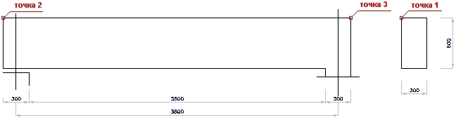

Пример, приведенный ниже, описывает процесс создания точечной арматуры в поперечном сечении балки, представленной ниже на чертеже. Для создания контуров опалубки балки воспользуемся макроскомандой Опалубка - Балка.

СОЗДАНИЕ ОПАЛУБКИ БАЛКИ
  1. Запускают макрос Балка - опалубка .
  2. В диалоговом окне Балка - опалубка определяют следующие параметры:
    • тип сечения: 1 (прямоугольное);
    • тип балки: 1 (однопролетная);
    • размеры поперечного сечения балки: высота = 600 мм, ширина = 300 мм.
    • Геометрия балки отображается так.
  3. Нажимают на кнопк Вставить в диалоговом окне Опалубка.
  4. Указывают место опалубки балк на чертеже.

  3. Нажимают на иконку (2 точки).
  4. На чертеже опалубки балки указывают точку 2 и точку 3 (см. чертеж в начале примера).

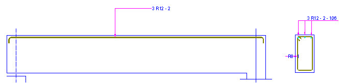

Следующим шаг, после задания поперечной и продольной арматуры, является создание точечной арматуры.
  1. Вызывают команду по созданию точечной арматуры .
  2. Выбирают созданный продольный стержень.
  3. Задают следующие параметры; раскладка стержней: постоянная .
  4. Нажимают на Весь участок, выбирают верхнюю часть созданного хомута (см. чертеж в начале примера) и нажимают на клавишу Enter.
  5. В данном окне задаются следующие параметры:
    • число стержней n = 3;
    • значения прочих параметров оставить по умолчанию;
  6. Нажимают на кнопку ОК.
  7. Принимают следующие параметры описания раскладки арматуры:
    • тип представления арматурного стержня: все ;
    • позиция: опция Активная выключена;
    • тип описания раскладки: ;
  8. Нажмают на кнопку ОК.
  9. укажите положение описания арматуры на чертеже, нажав клавишу Enter или щелкнув правой кнопкой мышки и выбрав опцию Ввод из контекстного меню.
Созданная точечная арматура показана красным цветом на чертеже.
