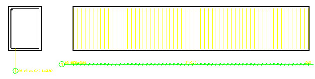

Ниже на рисунке представлены чертежи для документов (поперечное сечение ЖБ балки с хомутами и ее продольное сечение с хомутами, расставленными по длине).
Чтобы построить вид, необходимо:
  1. выбрать команду (Создать вид);
  2. указать первую и вторую вершину, определяя вид поперечного сечения балки (см. рисунок ниже);
  3. задать имя вида, например, Вид поперечного сечения, и нажать клавишу ENTER;
  4. определить масштаб вида или принять по умолчанию масштаб 1:20 и нажать клавишу ENTER.
Программа генерирует вид с заданным именем в активном документе для текущей позиции.
Точно так же, следуя шаг за шагом, создается другой вид – вид продольного сечения балки.
