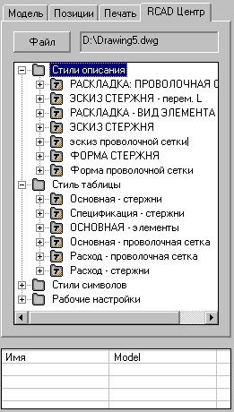

Эта закладка позволяет копировать настройки (стили) между проектами пользователя.
После нажатия на кнопку Файл и выбора файла с ранее сохраненным проектом диалоговое окно Инспектора покажет все созданные стили, для того чтобы их можно было использовать в текущем проекте.
После выделения выбранного стиля щелкните правой кнопкой мышки и выберите команду Добавить. Выбранный стиль добавляется к стилям, доступным в текущем проекте.
