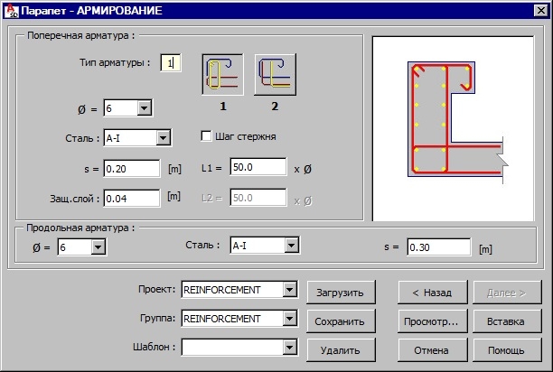

После завершения процесса задания размеров парапета и щелчка на кнопке Далее >, на экране появляется диалоговое окно.
В верхней части диалогового окна находятся параметры поперечной арматуры парапета. Параметры поперечной арматуры зависят от формы парапета, выбранного на первой закладке Парапет – Геометрия. Для каждой формы парапета задаются следующие параметры поперечной арматуры:
Для отдельных форм парапета доступны следующие типы армирования:
Для каждого типа армирования парапета задается значение параметра L1 (см. рисунок ниже). Длина арматуры зависит от ее диаметра.
Для первой схемы формы парапета и для первого типа армирования имеется опция Отдельный стержень. Если опция включена, то дополнительно создается отдельный стержень в верхней части парапета. На рисунке стержень выделен красным цветом.
Для некоторых типов армирования доступно редактируемое поле L2. Длина арматуры в верхней части парапета зависит от диаметра арматуры. Длина L2 представлена ниже на рисунке.
В нижней части диалогового окна задаются параметры продольного армирования парапета:

Список Шаблоны включает пользовательские шаблоны (схемы) парапетов и их армирование. После определения геометрических характеристик и арматуры парапета можно сохранить эти параметры, указав имя в поле Шаблон и нажав на кнопку Сохранить (примечание: шаблон сохраняется в выбранной группе и выбраннм проекте). В дальнейшем, при задании армирования парапета можно выбрать имя сохраненного шаблона (в выбранной группе и выбранном проекте); все параметры в диалоговом окне будут настроены точно также, какими они были сохранены в шаблоне.
При нажатии на кнопку Загрузить открывается шаблон, сохраненный в выбранном проекте и выбранной группе. Ниже находится кнопка кнопка Удалить. Если на нее нажать, то выбранный шаблон в выбранном проекте и выбранной группе будет удален.
Сохраненные шаблоны доступны в макросах для опалубок элементов конструкций и они могут быть загружены соответствующими макросами армирования. Как только шаблон будет загружен, на закладке Геометрия программа настроит параметры геометрии элемента конструкции, сохраненные в шаблоне.
