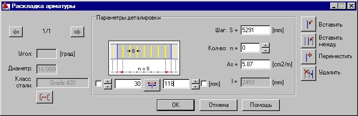

После того, как были определены основные параметры раскладки арматуры, на экране появляется диалоговое окно Раскладка арматуры. Защитный слой ВСЕГДА обозначает расстояние от арматуры и перпендикулярен линии раскладки. Длина зоны ВСЕГДА измеряется по линии раскладки.
Опцию выбирают при растановке арматурных стержней в поперечном сечении по принципам проектирования и формирования поперечных сечений. Таким образом можно определить сторону стержня (начало или конец), где будут определяться типы конца стержня.
Определить параметры раскладки можно:
Изменив любой из параметров над результатами при обновлении значений остальных параметров.
Схематический чертеж в диалоговом окне илюстрирует выше упомянутые параметры. Опции рядом с чертежом позволяют точно устанавливать разложенную арматуру в отдельно взятой зоне:
В правой части диалогового окна находятся следующие опции:
Вставить - арматурный стержень вставляется в выбранном месте;
Вставить между - арматурный стержень вставляется между двумя другими;
Переместить - арматурный стержень перемещается; следует задать вектор перемещения;
Удалить - выбранный арматурный стержень удаляется.
