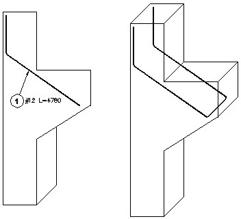

На рисунке показана арматура консоли (под подкрановой балкой).
Чтобы создать арматуру в консоли, поступают следующим образом:
- в диалоговом окне Особое армирование выбирают тип армирования - армирование выступа;
- задают значение длины ответвления равное 30 см (в поле Параметры формы);
- нажимают на иконку
(Точки);
- указывают первую точку;
- в командной строке выбирают команду Сторона, чтобы изменить положение арматуры относительно объекта (опалубки);
- указывают последовательные точки 2 и 3, как на рисунке;
- указывают точку 1 как точку начала арматуры; сформировать армирование, представленное на рисунке ниже.
