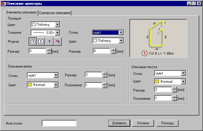

После выбора закладки Элементы описания, открывается диалоговое окно Описание арматуры (эскиз стержня - с переменной L), представленное на рисунке ниже.
Опции, включенные в поле Позиция, содержат основные параметры, относящиеся к метке и номеру позиции (см. чертеж ниже).
Параметры метки:
Параметры номера в метке:
При помощи опции Описание ветви можно описать длину ветви стержня:
Опции, включенные в поле Описание текста, относятся к тексту, помещаемому за позицией арматуры:
