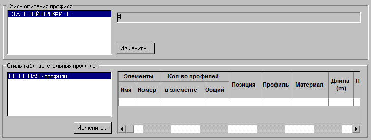

Диалоговое окно содержит основную информацию о стилях, определенных в настоящее время, и соответствующей арматуре или таблицы, где эти стили используются. Диалоговое окно открывается при пункта Стили в разделе Профили в диалоговом окне Рабочие настройки. Диалоговое окно включает в себя дополнительные опции.
Верхняя часть диалогового окна содержит стили описаний стальных профилей. При выборе в списке соответствующей категории арматуры (категория будет подсвечена), программа приводит как пример ее описание, основанное на установках стиля.
Чтобы изменить стиль, выполните следующие действия:
Нажимите кнопку "Изменить". Открывается диалоговое окно для определения стилей описания стальных профилей. Это позволяет непосредственно изменять выбранных тип стального профиля.
В нижней части диалогового окна представлены стили таблицы, применяемые для подготовки спецификации арматуры. Как только соответствующий стиль таблицы выбран, то отображается пример спецификации арматуры с элементами, указанными в списке. Нажмите кнопку "Изменить", чтобы открыть диалоговое окно, используемое для определения стилей таблиц.
