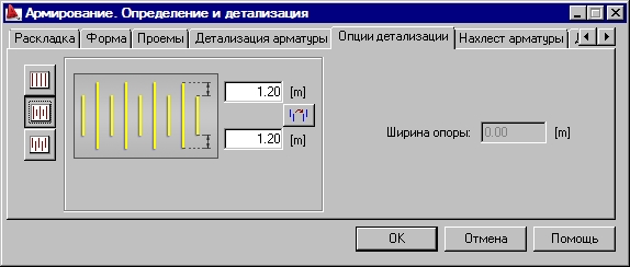

Эта опция используется для определения более точного способа раскладки арматуры. При переходе на закладку Опции детализации диалоговое окно Армирование. Определение и детализация будет выглядеть так, Появится следующее диалоговое окно:
На левой стороне диалогового окна находятся три иконки:
- для данного типа не определяются никакие параметры, так во всей конструкции все стержни распределены равномерно;
- каждый второй стержень протягивается от одного края к другому, в то время как остальные заканчиваются на определенном расстоянии от края. Средние стержни всегда прямые. Два поля редактирования позволяют определять длину средних стержней, а дополнительная иконка между полями редактирования используется для изменения расстановки (см. рисунок ниже).
- стержни при раскладке имеют одну и ту же форму, однако, они смещены относительно друг друга. Если имеется отверстие (около опорной зоны), то данная раскладка не используется, а применяется равномерная раскладка.
Опция ширины опоры недоступна; она используется при определении раскладки над опорами.
