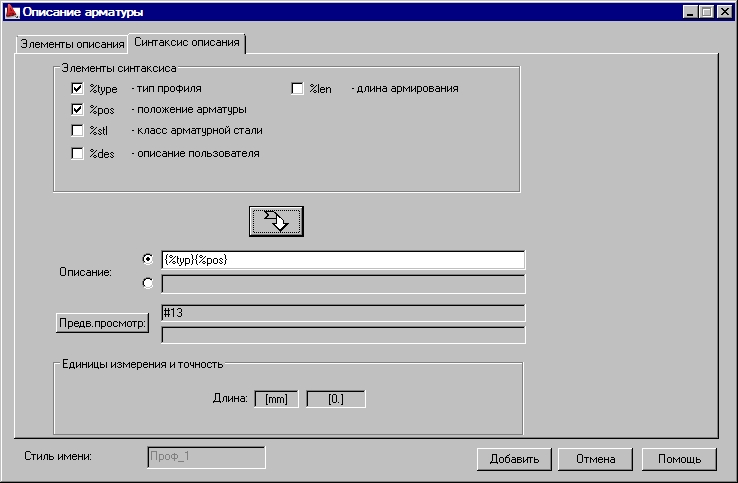

На закладке Синтаксис описания в диалоговом окне Описание арматуры (стальные профили) определяют синтаксис описания стальных профилей.
Выбирая соответствующие компоненты описания символа, содержащиеся в поле Элементы синтаксиса, можно переместить их в поле Описание (нажимая стрелку, расположенную в средней части диалогового окна), где переменные могут быть свободно размещены вместе с текстами, символами и т.д., указанными пользователем.
Поле Просмотр отображает описание стального профиля, которое следует из заданного синтаксиса. Это описание основывается на числовых значениях, сохраняемых как постоянные, и реагирует на изменения в рабочих настройках (изменение единиц, разрядности). Примечание: единицы измерения в просмотре не видны.
Ниже поля с описанием приводится информация о единицах и разрядности, применяемых при отображении данного значения.
Список переменных, включенных в описание проволочной сетки, следующий:
%type – тип профиля;
%len – длина арматуры (профиля);
%pos - позиция арматуры;
%stl – класс арматурной стали;
%des - описание пользователя.
