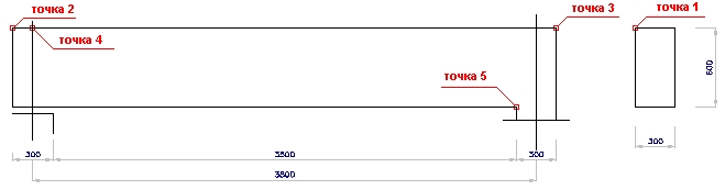

СОЗДАНИЕ ОПАЛУБКИ БАЛКИ
  1. Запускают макрос Балка - опалубка .
  2. В открывшемся диалоговом окне определяют следующие характеристики:
    • тип сечения: 1 (прямоугольное);
    • тип балки: 1 (однопролетная);
    • размеры поперечного сечения балки: высота = 600 мм, ширина = 300 мм;
    • геометрия балки показана на рисунке ниже.
  3. Нажимают на кнопку Вставить и указывают положение опалубки балки на чертеже.

  4. На чертеже опалубки балки указывают точку в пределах поперечного сечения балки и точку 1, которая определит положение крюков хомута (см. рисунок в начале примера).

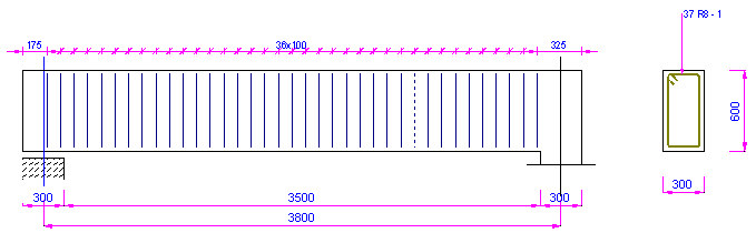

Арматура в поперечном сечении балки готова. Ниже приводится пример раскладки поперечной арматуры по длине балки.
  1. Щелкают на иконку Раскладка арматуры .
  2. Указывают созданный предыдущий хомут и нажимают на клавишу Enter. Открывается диалоговое окно Детализация арматуры. В нем выбирают следующие характеристики:
    • тип раскладки: линейная ();
    • метод раскладки: зональный ();
    • направление просмотра: ;
    • OK.
  3. Указывают начальную точку раскладки (точку 2 на рисунке, показанном в начале примера) и конечную точку раскладки (точку 3 на рисунке, показанном в начале примера);
  4. Указывают точки начала зоны (точка 4 на рисунке, показанном в начале примера) и конца зоны (точка 5 на рисунке, показанном в начале примера). Enter.
  5. Принимают по умолчанию параметры раскладки, предложенные в диалоговом окне Раскладка арматуры, нажав кнопку OK.
  6. Задают следующие параметры описания раскладки арматуры:
    • тип представления арматурного стержня: все ;
    • в поле Позиция вкл. опцию Активная;
    • тип описания раскладки: ;
    • ОК.
  7. Указывают положение описания арматуры на чертеже, нажав клавишу Enter или щелкнув правой кнопкой мышки и выбрав опцию Ввод из контекстного меню.
Созданная поперечная арматура с ее раскладкой вдоль балки показана ниже.
