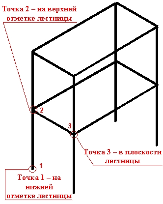

При создании лестницы поступают следующим образом.
  1. Создают трехмерную раму, представленную на рисунке выше.
  2. Выбирают опцию Приставная лестница .
  3. Указывают три точки, определяющие расположение лестницы: P1, P2 и P3 как показано на рисунке.

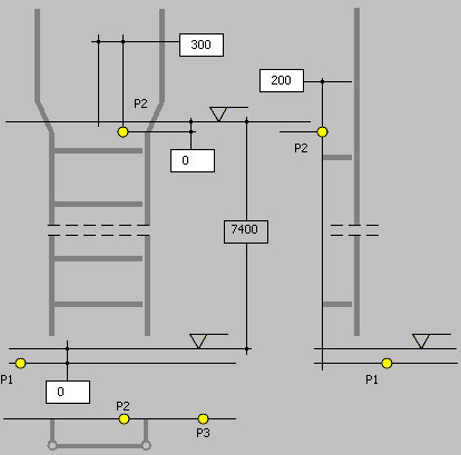

  4. В диалоговом окне Приставная лестница в закладке Положение задают размеры лестницы, как показано ниже.

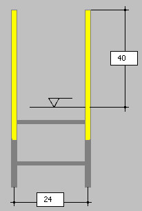

  5. Переходят к закладке Вертикальные стержни и выбирают следующие опции:
    • тип удлиненных стержней - прямые;
    • профили LP 3.5x3.5x0.25;
    • семейство профилей;
    • материал: СТАЛЬ;
    • вводят размеры так, как показано на рисунке ниже.

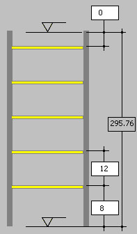

  6. Переходят к закладке Ступени и выбирают следующие опции:
    • соединение ступенек: простое;
    • профили C 3x6;
    • материал: СТАЛЬ;

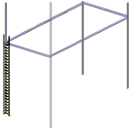

  10. Нажимают на кнопку ОК. Созданная лестница будет находиться в выбранном месте трехмерной рамы. Часть рамы представлена на рисунке.
