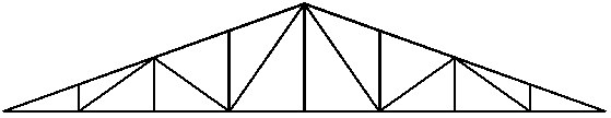

Ниже приведен пример создания чертежей простой фермы
Для создания чертежей элементов конструкций поступают следующим образом.
  1. В диалоговом окне Инспектор объектов в закладке Модель выбирают все профили фермы (все профили будут выделены).

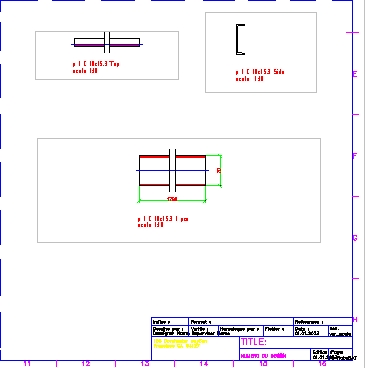

  6. После указания первой позиции с помощью курсора щелкают ПКМ и выбирают опцию Прикрепить документ из контекстного меню (см. рис. ниже).
  7. В диалоговом окне Выбор шаблона выбирают шаблон Профиль 1:10 (проекций) и нажимают на кнопку ОК. На листе редактирования программа создает проекции и виды для выбранной позиции.
  8. В диалоговом окне Инспектор объектов в закладке Печать активизируют A1 ASD (указывают имя A1 ASD, затем щелкнув ПКМ выбирают опцию Активизировать из контекстного меню.
  9. Переходят на закладку Позиции диалогового окна Инспектор объектов. После того, как указан чертеж для первой позиции с помощью курсора, щелкают ПКМ и выбирают опцию Добавить в текущую распечатку из контекстного меню.
  10. Указывают расположение документа (проекции элемента) в пространстве печати на формате A1 ASD. Программа добавит выбранный чертеж позиции в A1 ASD в Лист шаблонов в диалоговом окне Инспектор объектов; часть этого чертежа представлена на рисунке ниже.
