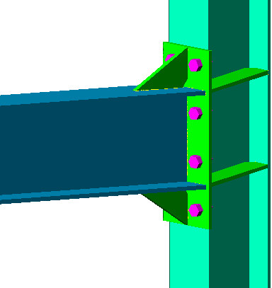

С помощью данного типа стального узла можное присоединять балку к полке колонны болтами или сваркой.
Допустимые элементы:
- колонна
- прямолинейные профили: все сечения;
- изогнутые профили: все сечения;
- составная балка: колонна;
- составная балка: балка, состоящая из одной секции;
- Балка
- гнутые профили: все сечения;
- составная балка: балка, состоящая из одной секции.
Положение элементов:
- допустимое расстояние от оси: не более 1 /2 ширины полок профилей;
- допустимый угол в плоскости стенки балки: (- 90 °, + 90 °) без предельных значений;
- допустимый угол в плоскости полок балок: (-30 ° 30 °);
- Угол может не равняться нулю в двух плоскостях одновременно.
Пример узла показан на рисунке.
