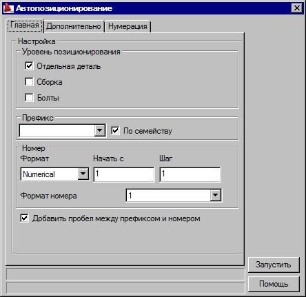

На закладке Главная в диалоговом окне Автопозиционирование указывают уровень позиционирования, префикс и номер.
В поле Настройка предусмотрены следующие опции.
- Уровень позиционирования – если указана данная опция, указанный уровень позиционирования назначается всем выбранным элементам. Позиционировать можно три группы объектов. Нужно решить, какие типы объектов нужно выбрать для позиционирования, а какие исключить:
- Одна деталь;
- Сборка;
- Болты.
- Префикс - поле, в котором выбирают символьную строку, которая всем позициям будет назначена в качестве префикса. Префикс может быть взят из семейства.
- Номер - определяет формат нумерации позиций, предписанных выбранным элементам конструкции; в этом поле доступны следующие опции:
- Шаг – поле для задания шага нумерации позиции.
- Формат номера - в зависимости от количества положений в модели можно выбрать форматы, например 1 , 01, 001, 0001, 00001 и 000001; таким образом можно убедиться в том, что все положения в модели имеют одно и то же количество цифр; используя формат числа с нулями впереди также делает списки элементов более легко читаемыми;
- Добавить пространство между префиксом и номер - при выборе этой опции между префиксом и номером позиции ставится пробел.
