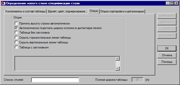

На рисунке ниже представлено диалоговое окно Определение/изменение стиля спецификации стали на закладке Опции.
Опции, доступные в данном окне:
- Принять высоту строки автоматически – при выборе этой опции высота строк таблицы будет настроена автоматически с учётом размера символов форм стальных элементов, представленных в таблице;
- Таблица без заголовка – если эта опция включена, тогда созданная таблица не будет иметь заголовка;
- Скрыть горизонтальные линии таблиц – если эта опция включена, горизонтальные линии не будут показаны в таблице;
- Скрыть вертикальные линии таблицы – если эта опция активизирована, вертикальные линии не будут показаны в таблице;
- Таблица с заголовком – если включена эта опция, то в нижней части диалогового окна становится доступным поле редактирования, и название таблицы может быть здесь напечатано. На закладке Шрифт, цвет, подчеркивание определяют тип шрифта заголока.
- Соединители - только для таблицы спецификации. Если выбран этот параметр, то таблица будет содержать болты, шайбы и гайки.
