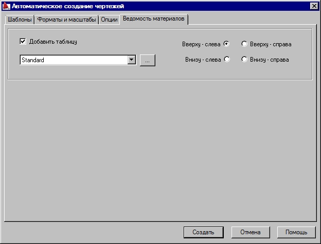

Ведомость материалов
На закладке Ведомость материалов в диалоговом окне Автоматическое создание чертежей указывают параметры таблицы-ведомости.
Если включена опция Добавить таблицу, в распечатку будет добавлена сводная таблица расхода стали;
положение таблицы в распечатке можно определить при помощи опций, расположенных справа:
Нажатие на кнопку (…) открывает дополнительное диалоговое окно, в котором может быть выбран шаблон сводной ведомости расхода стали.
