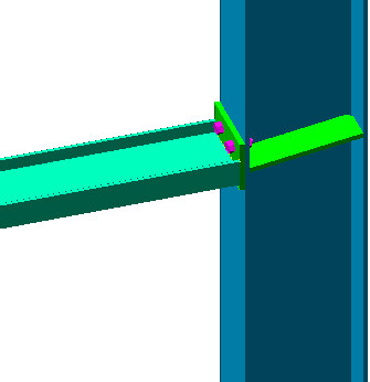

При помощи данного типа стального узла можно соединять балку с колонной при помощи болтов или сварки. Сечение балки поворачивается на 90 градусов.
Допустимые элементы:
- колонна
- прямолинейные профили: все сечения;
- изогнутые профили: все сечения;
- составные балки: колонны;
- балка
- гнутые профили: все сечения;
- составная балка: балка, состоящая из одной секции.
Положение элементов:
- допустимые расстояния между осями: не более 1/2 ширины полки более широкого из профилей;
- допустимый угол в плоскости стенки балки: 0;
- допустимый угол в плоскости полки балки: (- 90 °, 90 °) без предельных значений;
Пример узла показан на рисунке.
