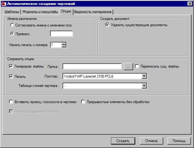

Опции
Диалоговое окно Автоматическое создание чертежей принимает вид, показанный на рисунке ниже, после того, как выбрана закладка Опции.
Поле Имена распечаток позволяет пользователю выбрать метод назначения имен файлов и распечаток; имя распечатки может быть аналогично имени позиции или пользователь может задать префикс для имени распечатки. Ниже есть опция, которая позволяет определить номер страницы с которой будет начинаться распечатка.
Если опция Удалить существующие документы включена, то при генерации чертежей будут удалены все документы с указанным именем, включенные в существующие распечатки.
В поле Опции сохранения могут быть заданы следующие параметры:
Если опция Переписать существующие файлы без подтверждения включена, то файлы, расположенные в выбранной папке, будут замещены вновь созданными.
Если опция Вставить проекционные плоскости в чертежи включена, то демонстрационные окна экрана будут вставлены в распечатку; если опция отключена, то в распечатки будут вставлены блоки.
Включение опции Начать раздельную работу позволяет разделить проект на отдельные части (распределенная работа с документом); это существенно уменьшает размер файла, содержащего исходные данные проекта (более быстрая загрузка *.dwg файла).
При выборе опции Пропустить элементы без обработки не обработанные элементы на печатаемых листах не показываются.
