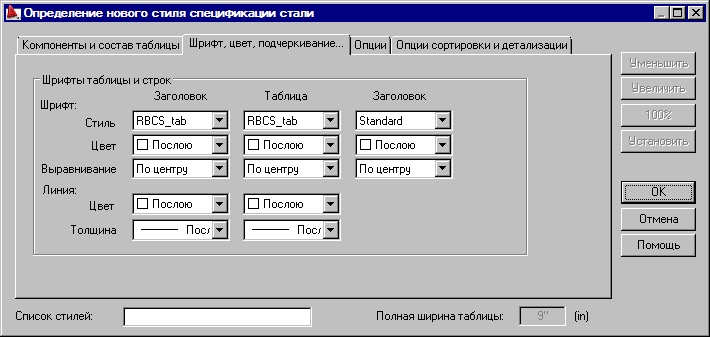

На рисунке ниже представлено диалоговое окно Определение/Изменение стиля спецификации стали на закладке Шрифт, цвет, подчеркивание.
Опции, доступные в данном диалоговом окне, позволяют пользователю:
- определять используемый в таблице шрифт (в шапке таблице и во всех ячейках): стиль, цвет и выравнивание текста;
- выбирать тип линий таблицы: толщину и цвет;
- задавать шрифт, используемый в заголовке таблицы (если опция Таблица с заголовком активизирована в закладке Опции): стиль, цвет и выравнивание текста заголовка.
