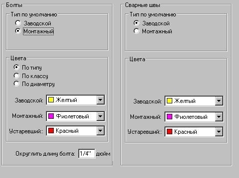

При выборе пункта Соединения в диалоговом окне Настройки проекта становятся доступными такие опции.
В этом диалоговом окне можно определить следующие параметры болтов и сварки.
- В поле Тип сварки по умолчанию можно определить тип сварки, принятый по умолчанию (монтажный или заводской шов), если сварное соединение создается автоматически (например, типовые узлы). В поле Тип болта по умолчанию можно определить тип болта, принятый по умолчанию (заводской или монтажный узел), если болтовое соединение создается автоматически (например, типовые узлы).
- Можно также выбрать базу данных болтов, используемых в программе.
- В поле Цвета указывают цвет следующих типов соединителей: заводского, монтажного и устаревшего (т.е. такого, который после изменений в конструкции не является текущим).
Кроме того, для болтов можно:
- выбирать цвета по типу, классу и диаметру;
- определять округление длины болтов (в программе округление болта для узлов автоматически подсчитывается; значение округления длины болта по умолчанию принимается 5 мм; пользователь может изменять значение округления длины). Значение этого параметра сохраняется вместе с проектом в файле формата DWG.
