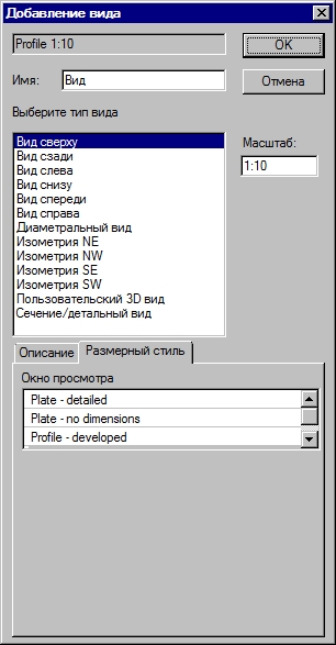

После того, как название и тип шаблона определены, можно определить виды, включённые в данный шаблон. Диалоговое окно Добавление вида доступно после нажатия ПКМ и выбора опции Добавить вид в диалоговом окне Инспектор объектов.
Появится следующее диалоговое окно:
Для размещения одного вида:
  1. присвоить имя созданному виду (в верхней части диалогового окна указывается название шаблона, используемого в настоящее время);
  2. выбрать вид (проекцию) элемента конструкции;
  3. указать масштаб для выбранного вида.
После нажатия на кнопку OK должно быть указано месторасположение вида в шаблоне в пределах листа (ещё не на окончательном чертеже).
Вышеописанные шаги следует повторить в случае размещения на шаблоне нескольких видов.
