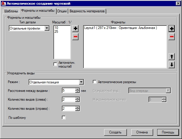

Форматы и масштабы
При переходе на закладку Форматы и масштабы диалоговое окно Автоматическое создание чертежей принимает следующий вид.
Допустимыми значениями масштаба являются величины из интервала 0.1 - 500. Новое значение масштаба может быть определено после нажатия кнопки +; нажатием кнопки – текущее выбранное значение масштаба удаляется из списка. Под этим полем находится опция Автоматический масштаб; если она включена, то поле Масштаб: 1/ становится недоступным и масштаб рассчитывается программой таким образом, чтобы выходная форма чертежа была заполнена оптимально.
В поле Форматы может быть определено любое число файлов шаблонов. Новый шаблон может быть добавлен в список после нажатия кнопки + (после этого открывается дополнительное диалоговое окно, позволяющее выбрать файл формата *.dwt); нажатие кнопки – удаляет из списка шаблон, выбранный в настоящий момент. При выборе шаблона из списка и нажатия на кнопки выбранный шаблон перемещается соответственно вверх и вниз по списку. При создании видов детали шаблоны просматриваются в списке сверху вниз.
Прим.: Для форматов, используемых для автоматической распечатки необходимо настроить опцию «Компоновка» при создании пространства печати в настройках печати
Поле Упорядочить виды включает следующие опции:
При выборе опции Согласно шаблону предыдущие опции становятся неактивными. Виды генерируются по установленному шаблону.
При выборе опции Автоматические разрезы разрезы создаются на видах по указанным пользователем параметрам (стандартный вид и максимальное количество разрезов).
