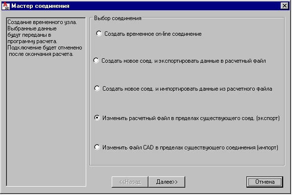

Чтобы начать обновление данных по соединению Autodesk Robot Structural Analysis с Autodesk AutoCAD Structural Detailing, созданному в текущем файле CAD, необходимо выбрать доступную операцию:
- Первые три опции, предусмотренные в вышеприведенном диалоговом окне, используются для создания новой связи (постоянной или временной).
- Чтобы обновить уже существующее соединение, необходимо воспользоваться одной из двух последних опций (обновление расчетной схемы конструкции на основании сделанных в програме Autodesk AutoCAD Structural Detailing изменений или).
В левой части диалогового окна Мастер соединения имеется краткое описание выбранной опции.

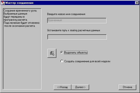

После нажатия на кнопку Далее диалоговое окно Мастер соединения (см. рис. ниже) изменяется, тем самым позволяя пользователю:
- ввести новое имя создаваемого соединения или выбрать имя уже существующего;
- создать или выбрать файл с расширением RTD (файл расчетной программы Autodesk Robot Structural Analysis), куда будут сохранены результаты;
- выбрать объекты, которые будут учтены при создании связи.
Создание нового соединения
- В поле Введите новое имя соединения, вводят имя соединения. Это поле доступно только при создании новой связи. Связь сохраняется под указанным именем в текущем файле DWG. Имя идентифицирует связь, поэтому оно должно быть уникальным в данном файле.
- В поле Установите путь к файлу расчётных данных пользователь должен указать расчетный файл с расширением RTD (файл программы Autodesk Robot Structural Analysis), в котором будут сохранены результаты расчета для созданной связи. Это поле доступно только при создании постоянной связи. Во время обновления данных путь представлен в поле, однако, он отображается только для информации, так как он не может быть изменён. Файл может быть также указан после нажатия кнопки Просмотр. Тогда откроется одно из перечисленных ниже диалоговых окон системы Windows:
- диалоговое окно Открыть – при импортировании данных из существующего файла с расчётной схемой (файл RTD);
- диалоговое окно Сохранить – при экспортировании данных в новый файл, создаваемый на данном этапе.
- Опции, представленные в нижней части диалогового окна Мастер соединения, дают возможность выбора объектов, которые должны стать компонентами связи:
- Создать соединение для всей моедли — при выборе этой опции, будет использована вся конструкция;
- Если выбрана опция Выделить объекты, становится доступной кнопка, дающая возможность графического выбора на экране объектов, которые должны быть включены в связь.

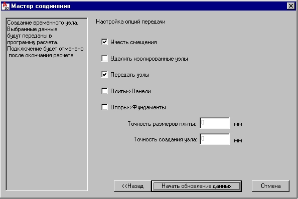

- После нажатия на кнопку Далее диалоговое окно изменяется (см. рис. ниже), давая тем самым пользователю возможность задать параметры передачи данных. Опции, содержащиеся в этом диалоговом окне, зависят от опции (направления обновления данных), выбранной в первом диалоговом окне.
- для нового соединения активизируется набор опций по умолчанию
- для уже существующего соединения активизируются те опции, которые были использованы для соединения во время последней операции обновления данных.
Можно изменять любой из параметров.
