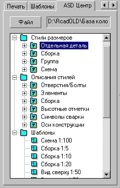

Центр Structural Detailing
На этой закладке копируются настройки (стили) из одного проекта пользователя в другой.
При нажатии на кнопку Файл и выбора файла с ранее сохраненным проектом, диалоговое окно Инспектора покажет все созданные стили, чтобы их можно было использовать в текущем проекте.
После выделения выбранного стиля необходимо щелкнуть ПКМ и выбрать команду Копировать, тогда выбранный стиль будет доступен в текущем проекте.
