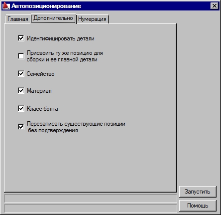

На закладке Дополнительно в диалоговом окне Автопозиционирование можно указывать параметры, которые будут учитываться в процессе позиционирования.
Данное диалоговое окно содержит следующие опции.
При выборе этой опции (по умолчанию), программа проверяет, есть ли в конструкции одинаковые элементы. Если будут обнаружены две одинаковые детали, то им присвоятся одинаковые позиции. Если же опцию отключить, то каждой конструкционной детали присваивается своя позиция.
При выборе этой опции (по умолчанию она выключена) программа назначает одну позицию сборке и ее главной детали.
Если включить эту опцию, то программа будет учитывать семейства во время проверки идентичности элементов в конструкции. Это означает, что если элементы конструкции принадлежат к разным семействам, то этим элементам конструкции будут присвоены разные позиции.
Если включить эту опцию, то программа будет учитывать материалы во время проверки идентичности элементов в конструкции. Это означает, что если элементам конструкции назначены разные материалы, то этим элементам конструкции будут назначены разные позиции.
Если включить эту опцию, то программа будет учитывать класс болтов во время проверки идентичности болтов в конструкции. Если классы болтов будут разные, то им будут присвоены разные позиции.
Если эта опция включена, то элементам конструкции, которые были выбраны и которым уже назначены позиции, автоматически присваиваются новые (взамен предыдущих).
Если же отключена, и во время автоматического позиционирования обнаружен элемент с уже назначенной позицией, в командной строке появится сообщение с вопросом, должна ли быть перезаписана позиция для элемента: имеются три возможных ответа:
Нет – позиция не будет изменена;
Да – позиция будет заменена на новую;
Да для всех – позиция будет изменена для всех элементов, которым были назначены позиции.
Если опция Идентифицировать детали включена, и во время позиционирования обнаружены несколько одинаковых деталей, тогда номер, присвоенный элементу, будет номером первой детали, обнаруженной во время позиционирования. Всем деталям, идентичным элементу, которому уже присвоена позиция, будет присвоена та же позиция, что и первому обнаруженному элементу.
