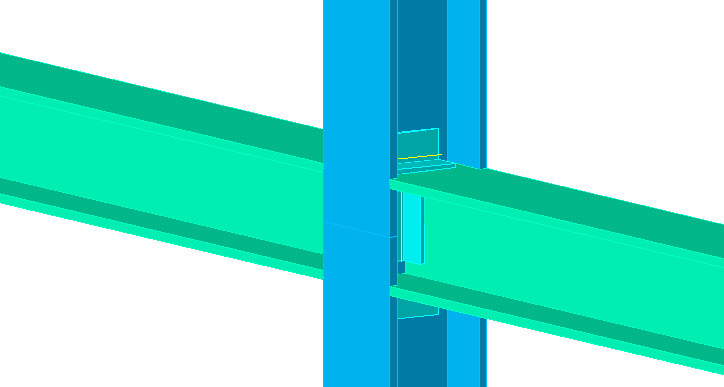

При помощи данного типа узла можно присоединять балки к стенке колонны болтами или сваркой. Приварить можно как колонне, к балке, так и к обеим сразу.
Допустимые элементы:
- Колонна
- Прямолинейные профили: двутавры и швеллеры (типоразмеры: 10-15; 20-25; 37; 38; 42);
- составная балка;
- составная балка - колонна;
- Балка №1
- прямолинейные профили: двутавры и швеллеры (типоразмеры: 10-15; 20-25; 37; 38; 42);
- составная балка;
- Балка №2
- составная балка.
Положение элементов:
- допустимый угол в плоскости полок второстепенных балок: (-30 ° 30 °);
- допустимый угол в плоскости стенок второстепенных балок: (на 90 °, 90 °).
Пример узла показан на рисунке.
