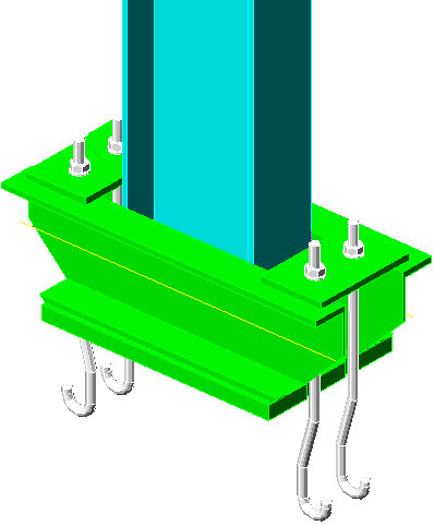

При помощи данного типа узла можно устанавливать колонну на отдельный фундамент посредством анкерных балок.
Допустимые элементы:
Колонна
- прямолинейные профили - двутавровые сечения, сложные сечения из нескольких двутавров, квадратные и шестиугольные трубы, швеллеры, сложные сечения из нескольких швеллеров, сплошные прямоугольные сечения (пипоразмеры: 10-25; 30; 31; 34, 35, 37-43, 45-47);
- составные балки
- Составные профили; базу колонны можно создавать для следующих типов составных колонн:
тип 1
Тип 2
Тип 3
Тип 4
Тип 5
Положение элементов:
без ограничений;
Пример узла показан на рисунке.
