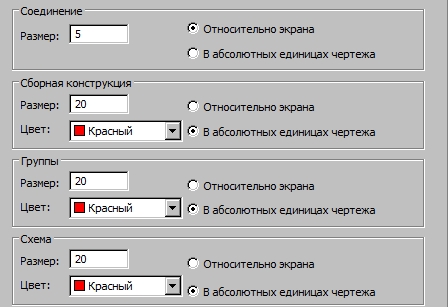

При выборе пункта Соединение в разделе Сталь становятся доступными такие опции.
В этом диалоговом окне можно определить подробные параметры для отображения меток созданных соединений (сфер) сборок и групп.
- В поле Соединение находятся следующие опции.
- Размер – поле редактирования, в котором можно указать размер символа соединения.
- Относительно экрана – если выбрана эта опция, то размер выражается в процентах.
- В абсолютных единицах чертежа – если выбрана эта опция, то размер выражается в единицах, принятых в программе AutoCAD®.
- Поле Сборная конструкция позволяет выбирать следующие опции:
- Цвет – список для выбора цвета символа сборки;
- Размер – поле редактирования для определения размера символа сборки; значение размера может быть указано следующими способами:
- Относительно экрана – если выбрана эта опция, то размер выражается в процентах;
- Поле Группы позволяет выбирать следующие опции:
- Цвет – список для выбора цвета символа группы;
- Размер – поле редактирования для определения размера символа группы;
- Поле Схемы позволяет выбирать следующие опции:
- Цвет – список для выбора цвета символа схемы;
- Размер - поле редактирования для определения размера символа схемы;
