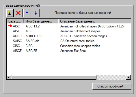

При выборе пункта Профили в диалоговом окне Настройки проекта справа становятся доступными такие опции.
В этом диалоговом окне поле База данных профилей содержит список папок профилей (баз данных), доступных в данном проекте. При нажатии на кнопку Список профилей открывается диалоговое окно, в котором отображаются профили, применяемые в данном проекте.
В верхней части окна расположены следующие иконки:
– открывается диалоговое окно для выбора базы данных и добавления ее в список доступных;
- при нажатии на эту кнопку выбранная база данных профиля удаляется;
, - база данных переносится на одну позицию вверх или вниз по списку. Порядок расположения баз данных облегчает их поиск.
