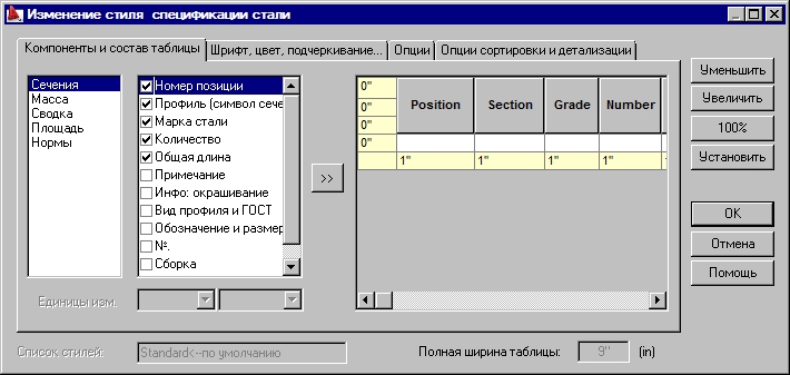

На рисунке ниже показано диалоговое окно Определение нового стиля спецификации стали на закладке Компоненты и состав таблицы.
Прим.: Опции, расположенные на этой закладке, зависят от типа таблицы, выбранной в диалоговом окне Сводные таблицы стали – диспетчер стилей. Рисунок выше показывает опции, доступные после выбора списка элементов.
Нижняя часть диалогового окна содержит поле редактирования Название стиля; туда должно быть введено определённое название стиля (при изменении стиля таблицы поле Название стиля недоступно).
Для того чтобы определить или изменить стиль таблицы, пользователю необходимо:
- выбрать набор компонентов таблицы (напр., в диалоговом окне, показанном выше, они включают Стержни, Площадь, Массы, Сводки);
- в полях, расположенных рядом, активизировать компоненты, которые должны быть включены в таблицу
- нажать кнопку >>.
Правая часть диалогового окна показывает определённую раскладку таблицы.
В данном диалоговом окне доступны также следующие опции:
- общая ширина таблицы – недоступное поле редактирования, которое отображает ширину определённой таблицы – определяется программой;
- кнопки Увеличить, Уменьшить, 100%, которые позволяют соответственно увеличить или уменьшить масштаб изображения представленной таблицы.
С помощью таблицы можно:
- вставлять пустые строки в начале и конце таблицы;
- вставлять в таблицу пустые колонки.
- определять размеры таблицы (ширину и высоту) - ширина колонок и высота строк отображается под таблицей и в левой ее части соответственно.
