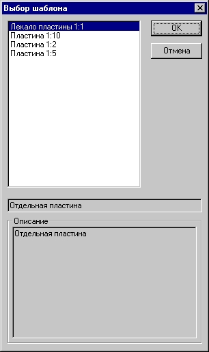

После того, как позиция определена, можно выбрать для неё шаблон чертежа. Диалоговое окно Выбор шаблона доступно после нажатия ПКМ и выбора опции Прикрепить документ на закладке Позиции в диалоговом окне Инспектор объектов.
Появится следующее диалоговое окно:
В данном окне из списка доступных (определённых) шаблонов пользователь должен выбрать необходимый шаблон для создания чертежа. После нажатия кнопки OK шаблон будет назначен выбранной позиции.
После выбора опции Добавить в печать (контекстное меню на закладке Позиции) созданный документ будет помещён на окончательный чертёж (на закладке Компоновка).
