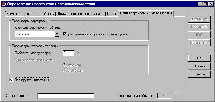

На рисунке представлено диалоговое окно Определение/изменение нового стиля спецификации стали на закладке Опции сортировки и детализации.
В этом диалоговом окне можно определить следующие параметры.
- Параметры сортировки
- Ключ для сортировки таблицы - эта опция доступна, когда выбрана таблица спецификации профилей (поле Параметры сортировки). Она позволяет сортировать таблицу спецификации материалов по номерам позиций, классу стали или сечению (по умолчанию таблица сортируется по номерам позиций).
- Распечатывать промежуточные суммы - если эта опция включена, то для отдельных элементов стальных конструкций (например, сборок) будут определены их индивидуальные массы (в конце таблицы будет получена общая масса всех элементов).
- Параметры итоговой таблицы
- В поле Добавить массу сварки пользователь может определить значение (в процентном соотношении), которое будет добавлено к общей массе (для примера, если в поле Добавить массу сварки 2%, то общая масса будет умножена на коэффициент 1.02)
В нижней части диалогового окна есть опция Вес брутто – пластины. Если она включена, то вес пластин будет подсчитан как вес стального листа, из которого сделана пластина (без учета обработки). Если эта опция отключена, то вес пластин будет чистым. Это значит, что при подсчете веса все обработки пластин (фаски, просверленные отверстия и т.д.) будут учтены.
