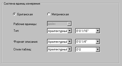

Единицы
При выборе пункта Единицы в диалоговом окне Настройки проекта становятся доступными такие опции.
В данном разделе определяют рабочие единицы измерения Autodesk AutoCAD Structural Detailing. Можно выбрать одну из следующих систем единиц:
Настройки систем единиц измерения можно выбирать для формата описания и стилей таблиц.
Можно также изменять отображаемый числовой формат. Для этого используют списки для выбора количество знаков после запятой для каждой величины.
