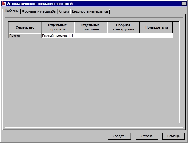

Шаблоны
На закладке Шаблоны в диалоговом окне Автоматическое создание чертежей определяют тип детали и к какому семейству оно принадлежит.
Первым шагом является назначение шаблона одиночной детали или шаблона сборки каждому семейству пользователь должен назначить:
Шаблоны Autodesk AutoCAD Structural Detailing определяют параметры по каждому виду и по набору видов и масштабов.
При автоматическом создании чертежей масштаб для видов берётся не из шаблонов, а задается в диалоговом окне.
