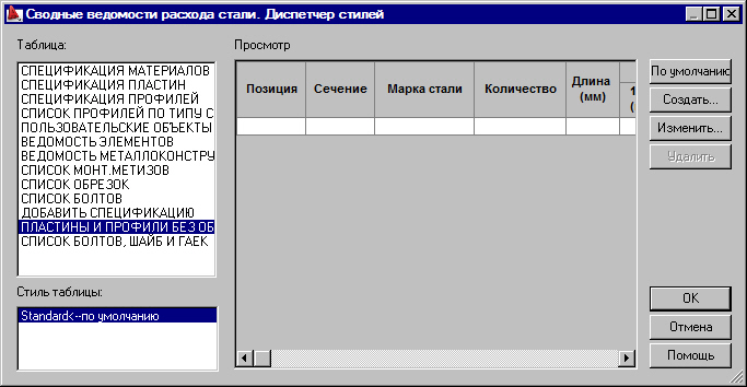

Опция даёт возможность создания и изменения таблиц, используемых для подготовки ведомостей стали.
Диалоговое окно Сводные ведомости расхода стали. Диспетчер стилей доступно:
- в меню: Сталь > Спецификации > Стили;
- из ленты: ASD - Чертежи > Настройки > Стили таблиц;
- командная строка: RBCS_LISTTEMPL.

Для каждого типа таблицы в программе определён стандартный стиль (он представлен в поле Стиль таблицы). Когда тип и стиль таблицы выделены, текущий ее вид отображается в средней части диалогового окна (поле Пред-просмотр).
В правой части окна расположены такие кнопки.
- По умолчанию – восстанавливает раскладку таблицы (стиль описания), принятую по умолчанию (стандартную).
- Создать – открывает диалоговое окно Определение нового стиля спецификации стали, в котором может быть определён новый стиль выбранного типа таблицы (основанный на уже существующем стиле).
- Изменить – открывает диалоговое окно Изменение стиля спецификации стали, в котором могут быть внесены изменения в выбранный тип и стиль таблицы.
- Удалить – удаляет выделенный стиль таблицы из списка стилей, доступных в поле Стиль таблицы.
