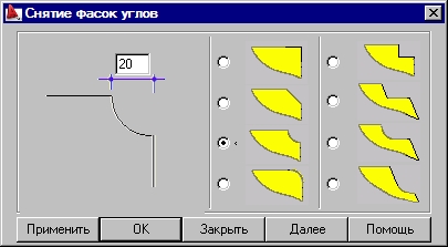

Опция позволяет пользователю осуществлять операцию снятия фаски углов плиты.
Диалоговое окно Снятие фасок углов доступно:
В области рисования выбирают пластины и и ее углы.
После выбора типа фаски должны быть определены ее размеры (количество доступных размеров зависит от типа выбранной фаски). Фаска – это активный объект, который впоследствии может быть изменен (выбор типа фаски, изменение параметров значений). Также возможно удаление фаски угла плиты.
Нажатие на кнопку Применить изменяет параметры фаски. Нажатие на кнопку ОК запускает операцию определения фаски, основанную на параметрах, указанных в диалоговом окне.
После нажатии на кнопку Закрыть программа закрывает диалоговое окно без сохранения изменений, сделанных ранее. Нажатие кнопки Следующая дает начало снятию фаски угла следующей плите.
