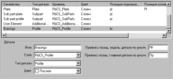

Для того чтобы создать новое семейство профилей поступают следующим образом.
Выбирают опцию Диспетчер семейств
В диалоговом окне Диспетчер семейств нажимают на кнопку Новый. Программа создаст новое семейство со свойствами ранее выбранного семейства (выделенного).
В поле Детали:
имя: Подкосы
слой: RbCS_Профиль
тип детали: Профиль
цвет: ByLayer
префикс позиции отдельной детали по умолчанию: br
префикс позиции главной детали по умолчанию: Br
Новое семейство профилей будет добавлено в список (см. рис. ниже)
Нажмите кнопку ОК.
Данное диалоговое окно позволяет редактировать параметры выбранного семейства.
