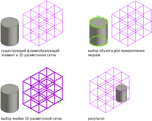

  4. Введите a (прикрепить объект) и выберите тот объект, который следует прикрепить.
  5. Задайте точку на объемно-планировочном элементе из объемной сетки или рядом с ним.
    Объект автоматически масштабируется, чтобы заполнить весь объемно-планировочный элемент.
  6. Нажмите клавишу Enter.
