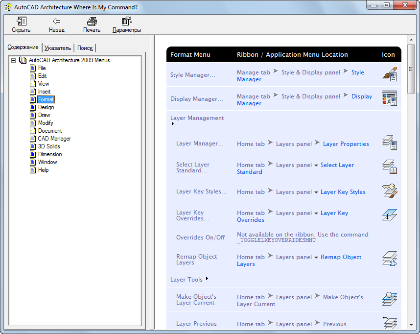

Инструмент "Поиск команд" — это файл справочной системы, в котором собраны все команды в соответствии с тем, как они были расположены в прежнем меню, и указано нынешнее местоположение этих команд на ленте.
Доступ к инструменту "Поиск команд" осуществляется через меню "Справка"
"Поиск команд" или со стартовой страницы интерактивной справочной системы.

Для доступа к инструменту "Поиск команд" откройте меню "Справка"
"Поиск команд"
