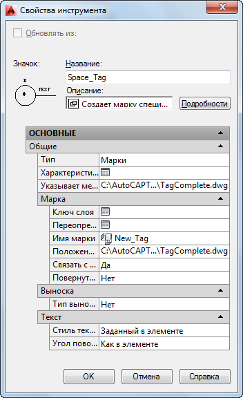

Эта процедура используется для создания инструмента марки и добавления его на панель инструментов. Может возникнуть необходимость в создании инструментов, которые отображают различную информацию как атрибуты для различных типов объектов.
Например, на плане этажа имеется пространство, выделенное под определенные цели. Для эффективного просмотра общей площади пространства, используемого для различных функций, можно создать марку, содержащую характеристику базовой площади каждого пространства
| Если требуется... | то... |
| создать инструмент из марки на чертеже, | выберите марку и перетащите ее на панель инструментов. |
| скопировать инструмент в текущую палитру инструментов, | щелкните правой кнопкой на инструменте и выберите "Копировать". Щелкните правой кнопкой и выберите "Вставить". |
| скопировать инструмент из другой палитры инструментов, | откройте другую палитру инструментов, щелкните правой кнопкой на инструменте и выберите "Копировать". Повторно откройте палитру, в которую требуется добавить инструмент, щелкните правой кнопкой мыши и выберите "Вставить". |
| идентифицировать тип инструмента, | нажмите "Тип" и выберите "Марка" для идентификации инструмента в качестве марки спецификации, либо выберите "Данные набора характеристик" для указания того, что инструмент прикрепляет данные характеристик без отображения марки. Когда данные набора характеристик прикрепляются к объекту, характеристики отображаются в спецификации и на палитре свойств, но марка не отображается на объекте. |
| прикрепить данные набора характеристик, | нажмите значение "Данные характеристик", выберите определения наборов характеристик и нажмите "ОК". |
| указать местоположение внешнего источника определения характеристик файла чертежей, | выберите "Местоположение определения характеристики" и "Обзор" для указания местоположения. |
| Если требуется ... | то... |
| указать альтернативный ключ слоя, | нажмите значение для поля "Ключ слоя", выберите ключ слоя и нажмите "ОК". |
| указать переопределение ключей слоев, | нажмите значение для поля "Переопределение ключей слоев", выберите переопределение и нажмите "ОК". |
| выбрать другое имя для марки, | нажмите "Имя марки" и выберите имя. |
| указать местоположение исходного файла, из которого выполняется импорт определения набора характеристик, | выберите "Местоположение марки" и "Обзор" для указания местоположения. |
| указать перемещение марки вместе с объектом, к которому она привязана, | выберите "Да" для функции "Связать с объектом". |
| указать, что марка не перемещается, когда перемещается объект, к которому она привязана, | выберите "Нет" для функции "Связать с объектом". |
| указать, что поворот марки ориентирован на объект, к которому она привязана, | выберите "Да" для функции "Повернуть к объекту". |
| указать, что поворот марки не ориентирован на объект, к которому она привязана, | выберите "Нет" для функции "Повернуть к объекту". |
| добавить марку без выноски, | нажмите "Тип выноски" и выберите "Нет". |
| добавить марку, используя прямую линию в качестве выноски, | нажмите "Тип выноски" и выберите "Ломаная". |
| добавить марку, используя сплайн в качестве выноски, | нажмите "Тип выноски" и выберите "Сплайн". |
| добавить текст в марку, как определено в исходном чертеже, | нажмите "Стиль текста атрибутов" и выберите "Как определено в контексте". |
| добавить текст в марку, как определено в целевом чертеже, | нажмите "Стиль текста атрибутов" и выберите стиль текста "Целевой чертеж". |
| определить угол текста при вставке марки, | нажмите "Угол поворота текста атрибутов" и выберите "Как вставлено". |
| постоянно отображать горизонтально текст в марке, | нажмите "Угол поворота текста атрибутов" и выберите "Горизонтально". |
| постоянно отображать выровненный по правой стороне текст в марке, | нажмите "Угол поворота текста атрибутов" и выберите "Слева направо". |
