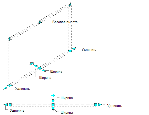

На иллюстрации ниже показаны ручки "Удлинение", "Толщина" и "Базовая высота", отображаемые для прямого сегмента стены в 3D и 2D видах.

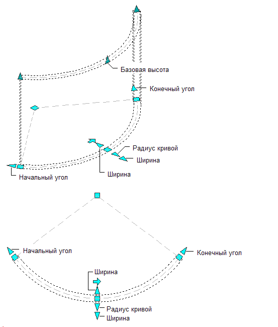

На иллюстрации ниже показаны ручки "Угол в начале", "Угол в конце", "Толщина", "Радиус кривой" и "Базовая высота", отображаемые для изогнутого сегмента стены в 3D и 2D видах.

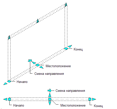

На иллюстрации ниже показаны ручки "Начало", "Конец", "Смена направления на противоположное" и "Местоположение", отображаемые для прямого сегмента стены в 3D и 2D видах.

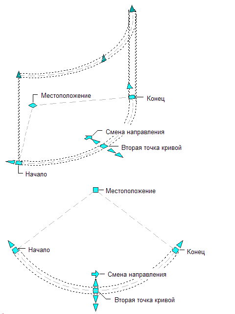

На иллюстрации ниже показаны ручки "Начало", "Конец", "Смена направления на противоположное", "Следующая точка кривой" и "Местоположение", отображаемые для изогнутого сегмента стены в 3D и 2D видах.

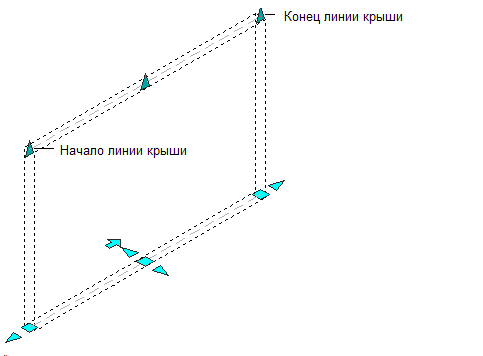

На иллюстрации ниже показаны ручки "Начало линии крыши" и "Конец линии крыши", отображаемые для прямого сегмента стены в 3D и 2D видах.

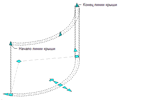

На иллюстрации ниже показаны ручки "Начало линии крыши" и "Конец линии крыши", отображаемые для изогнутого сегмента стены в 3D и 2D видах.

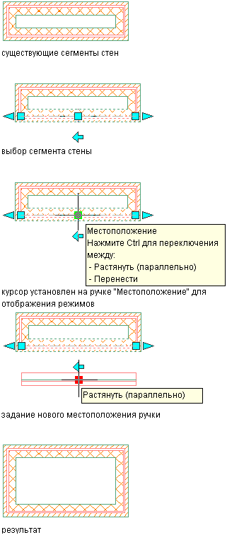

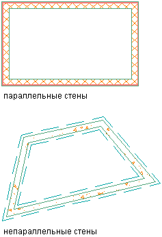

Данная процедура предназначена для изменения местоположения стены с помощью ручки "Местоположение". Существует две ситуации, которые следует иметь в виду при работе с ручкой местоположения: параллельные сегменты стены и непараллельные сегменты стены.
При работе с соединенными стенами, являющимися параллельными, ручка "Местоположение" имеет два режима редактирования: "Вытянуть (параллельно)" и "Перемещение". Режим "Вытянуть (параллельно)" принят по умолчанию, а направление вытягивания зависит от ориентации стен, соединенных с выбранной стеной. Например, если стены, присоединенные к обоим концам выбранной стены, параллельны между собой, то при работе в режиме редактирования "Вытянуть (параллельно)" направление растяжения ограничивается направлением параллельных стен.
При работе с одиночным сегментом стены или с соединенными стенами, не являющимися параллельными, ручка "Местоположение" имеет два режима редактирования: "Вытянуть (смещение)" и "Перемещение". В этом случае по умолчанию принимается режим "Вытянуть (смещение)", а вытягивание производится в направлении, перпендикулярном направлению выбранной стены.
В обоих случаях режим "Перемещение" позволяет осуществить независимое перемещение выбранной стены без поддержки соединения со смежными стенами. Также можно перемещать стену, изменяя ее координаты на палитре свойств.
На иллюстрации ниже показано, как используется ручка "Местоположение" в режиме "Вытянуть (параллельно)" для перемещения соединенного параллельного сегмента стены и поддержки соединения со смежными стенами.
На иллюстрации ниже показано, как используется ручка "Местоположение" в режиме "Перемещение" для перемещения параллельного сегмента стены без поддержки соединения со смежными стенами.
Режим "Вытянуть (параллельно)" принят по умолчанию; чтобы переключиться в режим "Перемещение", нажмите клавишу CTRL.
Когда используется режим "Вытянуть (параллельно)", соединения стены поддерживаются, если для соединенных стен используется нулевой радиус кругов подчистки. При необходимости производится обрезка, вытягивание и обращение соединенных стен с целью поддержания соединений и радиуса кругов подчистки. Применение режима "Перемещение" приводит к разъединению стен.
