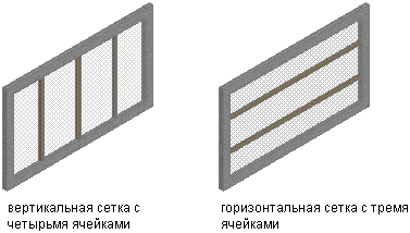

Данная процедура предназначена для того, чтобы определить конкретное количество ячеек в сетке. В данном случае размер ячеек определяется длиной или высотой сетки в зависимости от того, как разделена сетка.
Задание фиксированного количества ячеек для сеток оконных/дверных сборок

- Для опции "Тип секции" выберите "Фиксированное количество ячеек".
- В поле "Количество ячеек" введите нужное количество ячеек.

Совет: Ширина каркаса рассчитывается как часть размера ячейки. Поэтому размер ячеек, соседних с каркасом, может отличаться от размера других ячеек. Если не следует включать ширину каркаса в размер ячейки, укажите для сетки смещение, равное ширине каркаса.
