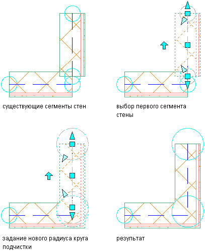

включите экранное представление "Диагностика" или отображение линий привязки и отрегулируйте длину линий привязки, или увеличивайте радиусы кругов подчистки до тех пор, пока проблема не будет решена.
Регулировка радиуса круга подчистки с целью правильного выполнения подчистки
Кроме этого, убедитесь в том, что стена не содержит коротких сегментов. Они могут возникнуть, когда пересекаются осевые линии, либо сегмент слишком короток для создания полного профиля. Чтобы устранить ошибку подчистки, удалите короткий сегмент стены.
