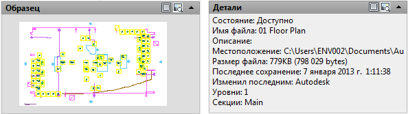

Ниже Диспетчера чертежей на палитре структуры проекта находится панель образца или сведений. Данная панель отображается после щелчка правой кнопкой мыши в нижней части палитры структуры проекта и выбора из меню "Стиль подсказок" пункта "Панель образца/сведений".
При установленном флажке для "Панели образца/сведений" можно переключать режимы, нажимая
("Образец") для предварительного просмотра изображения или
("Сведения") для отображения описания выбранного файла чертежа.
