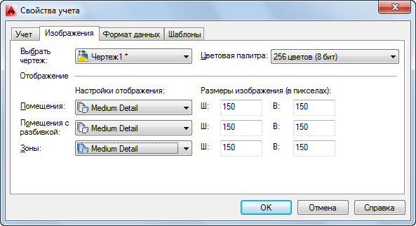

Данная процедура позволяет задавать экранные параметры для образцов изображений, которые требуется включить в файл учета.
  1. Откройте палитру инструментов "Спецификации" и выберите инструмент "Учет пространств".
    Прим.: Можно действовать иначе: щелкните вкладку "Главная"панели "Сведения""Учет пространств".
  2. Щелкните "Настройка".
  3. Перейдите на вкладку "Изображения".
    Параметры изображений для документа учета пространств
  4. Выберите чертеж, для которого требуется определить свойства изображения.
    Прим.: Если требуется включить в процедуру учета несколько открытых чертежей, необходимо задать свойства изображения для каждого чертежа по отдельности.
  5. Выберите необходимую цветовую насыщенность для изображений в файле учета. Учтите, что высокое разрешение, повышая качество изображений, одновременно увеличивает размер файла.
  6. Для каждой категории объектов ("Помещения", "Помещения с разбивкой" и "Зоны") выберите необходимую конфигурацию экранного представления и задайте требующиеся ширину и высоту изображения.
    Прим.: В списке будут представлены только те конфигурации экранных представлений, в которых активизированы экранные представления для пространств, зон или пространств с разбивкой.
  7. Нажмите "OK".
