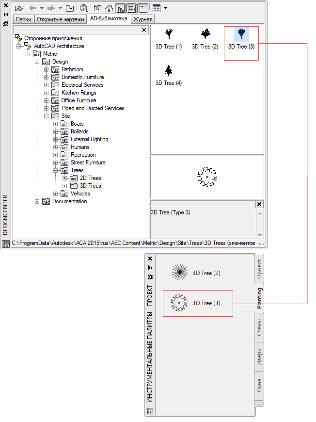

- Откройте палитру инструментов, в которую хотите добавить новый инструмент.
- Щелкните
- На вкладке "AD-библиотека" перейдите к папке AD-библиотеки с компонентами, на основе которых требуется создать инструмент.
- Перетащите элемент в палитру инструментов.
Выполнится вставка нового инструмента в палитру инструментов.
- При необходимости задайте для инструмента дополнительные свойства.
Прим.: В Центре управления можно также создавать инструменты из блоков, но параметры таких инструментов слегка отличаются.
