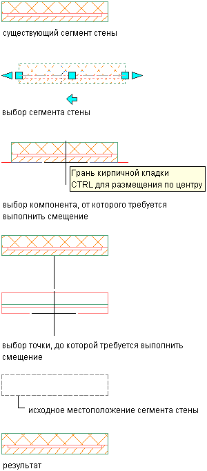

Данная процедура используется для того, чтобы переместить стену путем смещения ее относительно центра или грани компонента стены в указанную вами точку или на указанное расстояние.
. | Если требуется... | то... |
| выполнить смещение стены по отношению к грани компонента стены, | перемещайте курсор по стене, пока требуемая грань компонента не высветится в виде красной линии, и щелкните один раз. |
| выполнить смещение стены по отношению к центру компонента стены, | нажмите клавишу CTRL и перемещайте курсор по стене, пока не высветится центр требуемого компонента. Щелкните один раз. |
Смещение путем перемещения сегмента стены от компонента существующего сегмента стены
